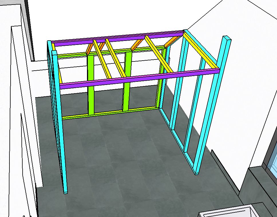

Holzkonstruktion:
Vorhandenes Konstruktionsholz in 12x6 und 6x4 -> 6 cm Dämmung.
Abstand der Balken; 62cm, sodass Rockwoll Dämmung mit 62,5 x 100 cm dazwischen passt.
Davor: Alu/Dampfsperre.
Darauf: kleine Konterlattung für den Abstand Dampfsperre / Innenverkleidung. Frage: Notwendig? Wenn ja, wie viel Abstand?
Dann: ThermoEspe in ca 2cm Stärke als Nut/Feder - oder vielleicht handgehacktes Altholt. noch unsicher.
Ofen soll ein Havari Bio-Kombiofen mit 9kw sein.

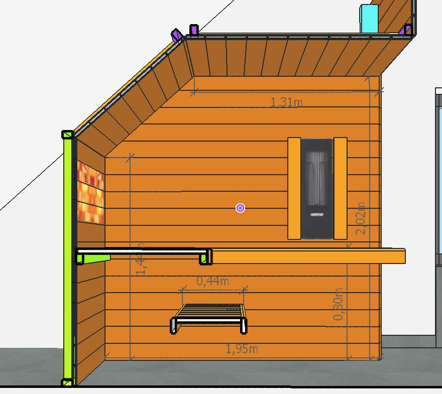

Die Sauna hat ca 220cm x 195xm Innenmaß - 2 Meter Höhe. -> ca 8m² (Dachschräge!)

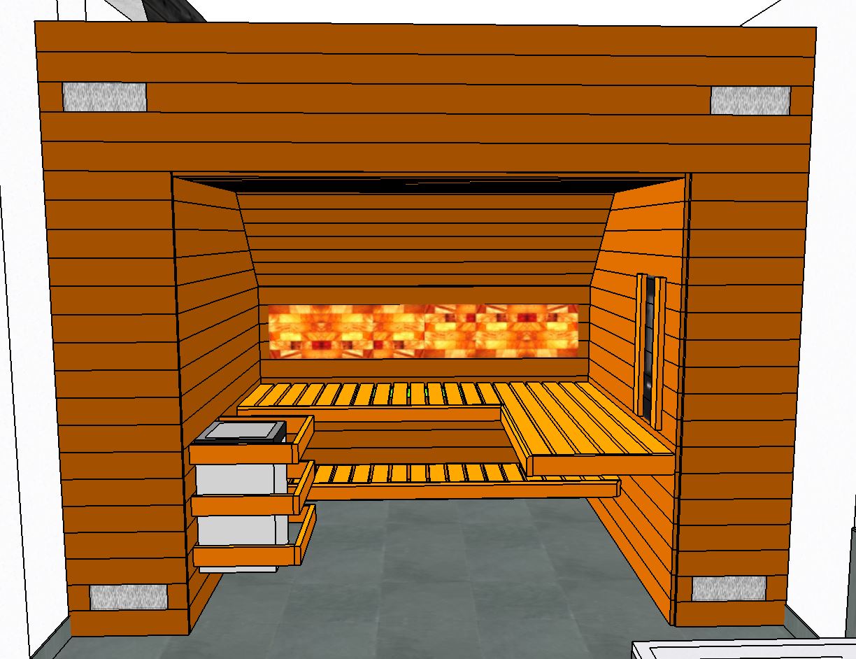

Liegefläche: auf "nur" 80 cm Höhe ein "L" mit 2,2 auf 1,95, wobei die Bank unter der Dachschräge 80 cm breite hat, die andere 60cm.
Zusätzlich eine kleine Bank auf 40cm Höhe für die Füße - notfalls kann man da auch liegen, aber ist zu nah am Boden. Breite auch nur 40cm.
Hinten möchte ich eine Beleuchtete Salzwand einbauen, Decke mit Glasfaser-Sternenhimmel beleuchten.
Die Front soll komplett aus Glas sein, da damit die Badezimmergröße nicht kleiner wirkt. Gesagt wird, pro 1m² Glas ca 1,5m² Heizvolumen dazurechnen. Würdet ihr das auch so digital sehen? Dann käme ich auf 18m³ :/
Ich habe Fotos der Konstruktion im Anhang.
Meint ihr das passt? =)
Hätte mir jemand von euch einen Tipp wegen Zuluft/Abluft? -> Position?
Übrigens: Links und rechts hat die Sauna ca 40cm Abstand zur Wand, hinten gut 80cm, an der Dachschräge nur 5-10cm, an der Decke wieder gute 50cm.

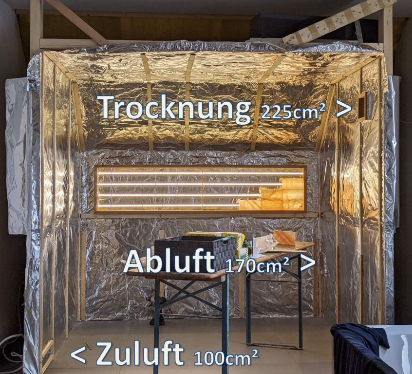

Frischluft direkt beim Ofen auf Bodenhöhe. Siehe hier bei mir: https://saunabauen.de/steine-und-anheizen.html (unten bei Anheizen die erste)
Abluft gegenüber in etwa 40 cm Höe. Direkt unter der tieferen Liege.
PS: was hast Du da mit Sketchup rechts reingezaubert? Sieht aus wie ein Lausprecher oder Infrarotstrahler?
Re: Sauna in Dachschräge
Genau, das soll ein Infrarot-Strahler sein.
Okay, also von der Sauna 2 Öffnungen ins Bad.
-> Zuluft unter Ofen auf ca 10 cm Höhe, Abluft ebenfalls in Bodennähe ca 40cm.

Ich hänge mal einen aktuellen Stand an
Die Steine hinten wurden natürlich versetzt eingebaut. Die Trocknungslüftung ist beim Saunieren geschlossen.
Türe plane ich mit wenig Luft nach unten, nur ca 1cm.
Nachtrag: Diese schrägen Latten oben dienen nur aktuell der Stabilisierung. Die Vertäfelung wird dann diese Aufgabe übernehmen...

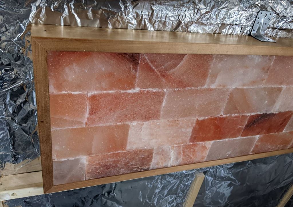

Salzwand;
Ich habe einen Rahmen aus Banklatten 80x30 gebaut und umlaufend eine ca 5mm Nut eingefräst. Mit einem 2k-Salzsteinkleber habe ich dann die Steine Reihe für Reihe eingesetzt und umlaufend verklebt.
Diesen gesamten Rahmen habe ich wie im Bild erkennbar auf ein Profilholz gestellt - von unten verschraubt und oben mit 2 Winkeln nochmals an die Sauna-Rückwand verschraubt. Die LEDs sind auf dünne Holzlatten geklebt, die innerhalb dieses Rahmens platz finden. (siehe vorheriges Bild).
Sollte mal n LED-Steifen kaputt gehen (sollte eig. nicht passieren) muss ich tatsächlich die Vertäfelung oberhalb und unterhalb des Rahmens entfernen und die Schrauben am Winkel und unten am Balken lösen, dann kann ich diesen ganzen Rahmen wieder herausnehmen und von hinten den LED-Steifen austauschen. Ist also etwas mehr aufwand als ne Glühbirne zu wechseln, aber auch in ner halben Stunde erledigt. Ich riskiere es
Soweit deine Fragen beantwortet?

Hallo und zuerst einmal sorry für die späte Reaktion...SouthSide hat geschrieben: ↑12. Januar 2022, 12:02 Hallo - verstehe ich deine Frage richtig; Warum habe ich nicht die Elemente zusammengebaut in der Werkstatt und dann Vorort nur aufgestgellt?
Falls das die Frage war;
Ich habe bis heute noch kein Holz für die Verkleidungen -> also hätte ich bis heute noch fast nix...![]()
Und durch dieses nacheinander, kann man eben noch viel direkt Vorort entscheiden und probieren.
Ich hänge mal einen aktuellen Stand an![]()
Nachtrag: Diese schrägen Latten oben dienen nur aktuell der Stabilisierung. Die Vertäfelung wird dann diese Aufgabe übernehmen...![]()
Nein, ich meinte nicht, warum Du es nicht woanders zusammenbaust. Ich habe mich gefragt, warum Du überhaupt einen Holzrahmen mit Dämmung baust anstatt von vorneherein aus dem Konstruktions(voll?)holz eine Massivholzsauna zu bauen!? Natürlich müsstest Du dazu genug haben...
Die Frage nach den Scharnieren sehe ich übrigens exakt wie mein Vorredner. Klar geht es mit "normalen", aber spezielle haben einfach unbestreitbare Vorteile.
