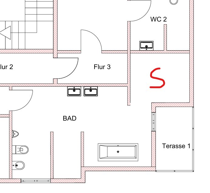

Hallo Zusammen
Mein Name ist Andreas, komme aus dem Schwarzwald und möchte gerne eine Sauna inkl 1 Infrarotstrahler in unser bestehendes Badezimmer im 2.OG bauen.
Hierbei wurde beim Hausbau vor 2 Jahren bereits daran gedacht. Somit befindet sich im Badezimmer ein separater Raum mit einer Grösse von ca 6qm².
2 Wände befinden sich im Haus inneren, die 2 anderen Wände sind gedämmte Aussenwände. Die Innenwände bestehen aus Ytong und sich noch unverputzt. Der Boden ist bereits gefliest, sowie Starkstrom Silikonkabel für den Ofen verlegt.
Mir kommt es nun leider vor, umso mehr ich lese, desto unsicherer bin ich mir, wie ich beim Wandausbau vorgehen soll, da es mehrere Varianten gibt, die für unterschiedliche Gegebenheiten geeignet sind.
Welche Variante wäre in meinem Fall richtig die Sauna zu bauen?
V1:
Latten für OSB Platten
OSB Platten (hinterlüftung)
Latten für Dämmung
Dämmung
Folie
Latten
Verkleidung
V2:
Latten für Blockbohlen
dickere Blockbohlen
Die Wände sind nicht kalt und der Raum bzw. das Bad wird dauerhaft geheizt. Wäre für eure Hilfe wahnsinnig Dankbar.
