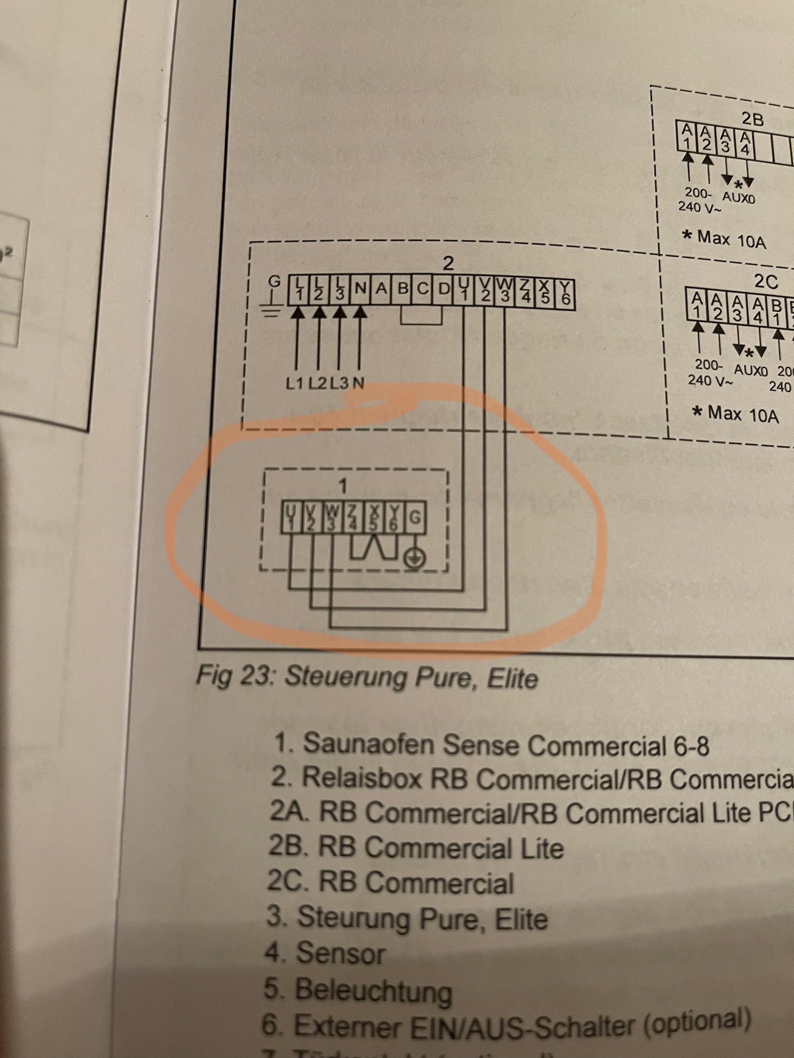

Ich wollte unseren alten Sauna Ofen austauschen und musste feststellen das die Verkabelung mir doch leichte Probleme bereitet.
Auch ein Elektriker konnte den Ofen nicht anschließen und will sich in der nächsten Woche wieder melden.
Alter Ofen:
6 Anschlüsse
1 Erde 2 Brücke 3 Blau 4 Schwarz 5 Braun 6 Schwarz
Neuer Ofen Tylo Sense Commercial
7 Anschlüsse
Kann jemand helfen?

Ganz logisch finde ich deine Frage bzgl. der ANgaben zum alten Ofen nicht. Du schreibst bei Klemme 2 von Brücke. Aber wohin?
Im Zweifelsfall, wenn du keine Doku zum Ofen und zum Steuergerät findest, könnte messen am alten Ofen helfen.
Dein neuer Ofen kann sowohl mit 3Phasen 230V (eher unüblich) als auch mit 3Phasen 400V (eigentlich gängig) arbeiten.
je nach dem was du hast oder was dein Steuergerät ausgibt verschaltest du ihn dann im Stern (also mit der dargestellten Brücke) oder im Dreieck.
