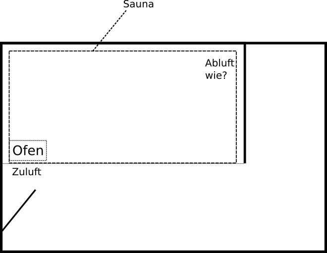

Unser Saunaprojekt (ziemlich sicher werden wir einen Profi mit dem Bau beauftragen) sieht folgendermaßen aus (siehe Zeichnung):
Sauna in einem Badezimmer
Die Sauna soll in einer 1,40m x 2,00m Nische installiert werden und ist von drei verputzten Ziegel-Innenwänden umschloßen
Zuluft von vorne unter dem Ofen
Ich habe schon viel über Zuluft und Abluft in diesem Forum gelesen.
Zuluft ist hier klar, hier wird eine Öffnung in der Front der Sauna gesetzt.
Ich weiß, dass die Abluft gegenüber der Zuluft ausgeführt werden soll und zwar am besten etwas höher als die Zuluft. In meinem Fall wäre das also an einer Wand der Sauna, welche an eine der Umgebungswände angrenzt.
Meine Frage ist nun, wie genau sowas technisch umgesetzt wird? Werden spezielle Rohre für die Abluft installiert, um die Luft nach vorne ins Bad zu führen? Wie ist das „Zusammenspiel“ mit Dampfsperre und Dämmung an der Austrittsstelle, etc.? Macht es einen Unterschied, die Abluft oben über die Sauna zu führen, oder lieber seitlich auf Höhe der Abluftöffnung an der Wand entlang.
