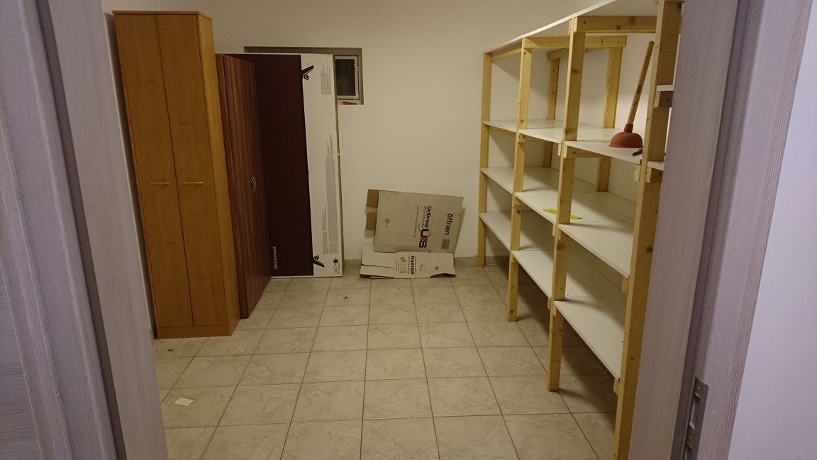

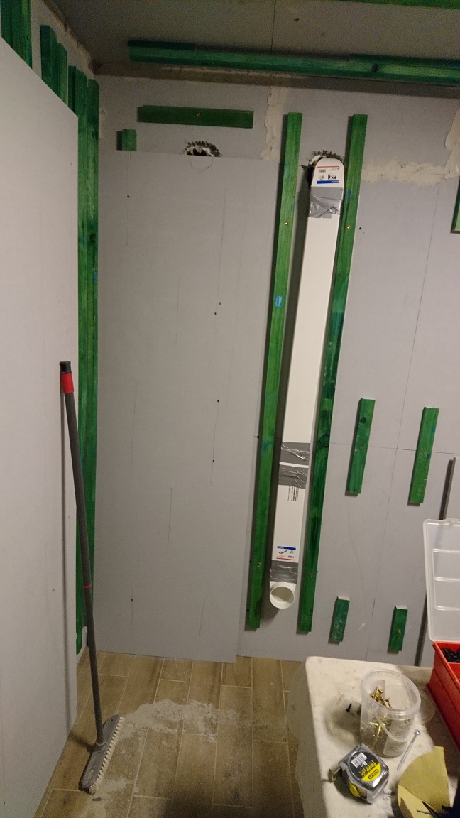

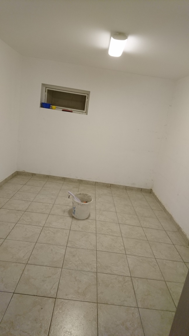

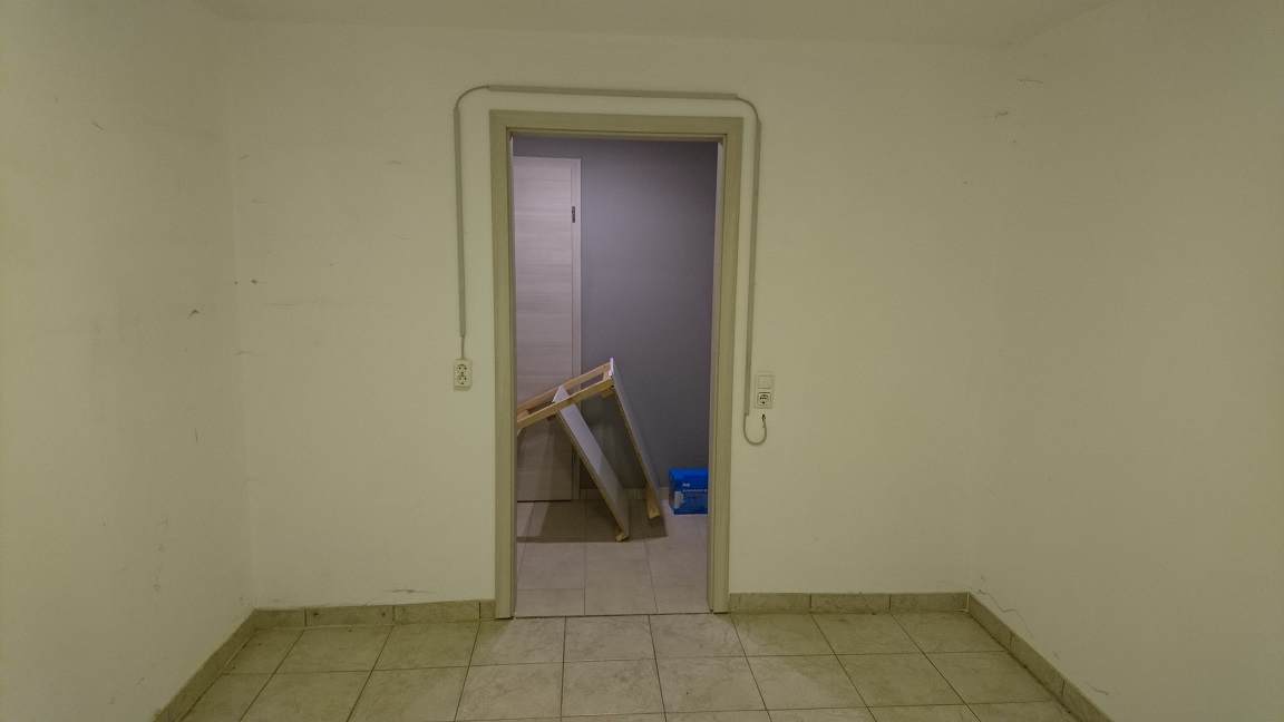

Ausgangslage
Ausgangslage
Ausgangslage
Ausgangslage

ausgangslage

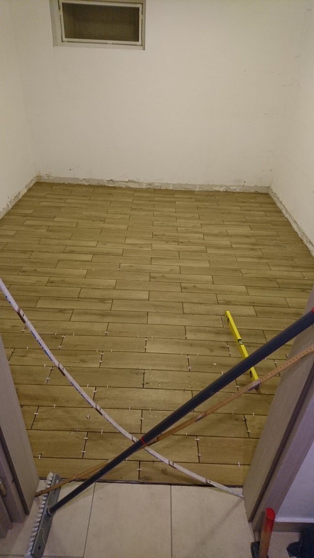

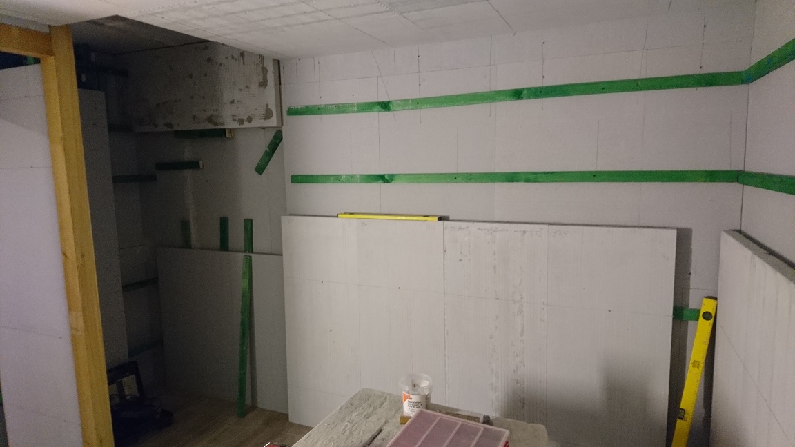

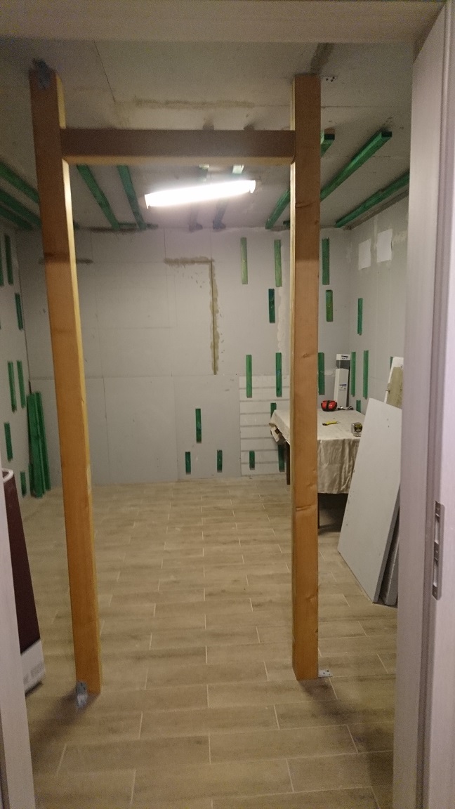

fliesen auf fliesen verlegt; holzoptik

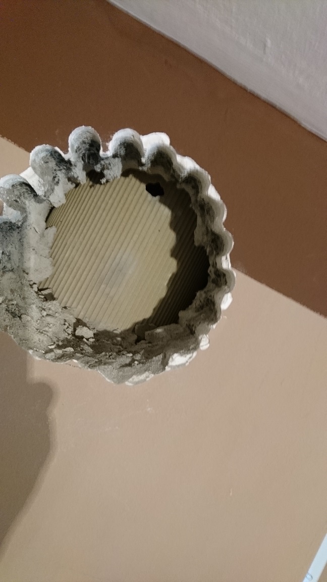

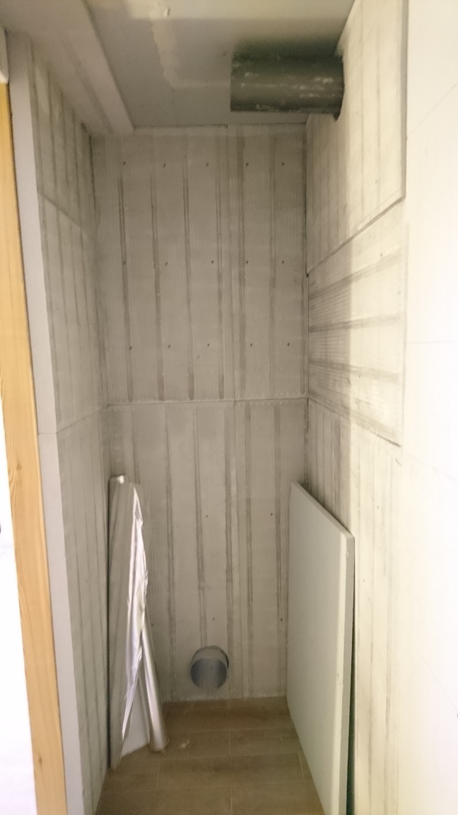

kamin selbst einbauen; dafür kaminrohr angebohrt; vorsicht bei keramikschornstein: nur mit kernbohrer!!!

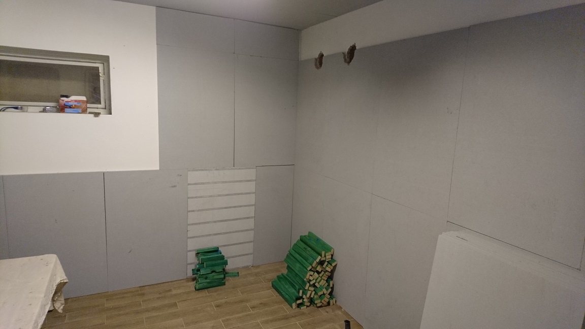

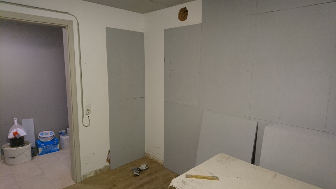

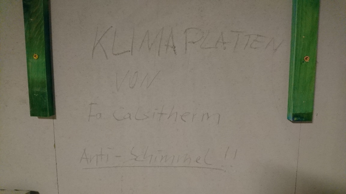

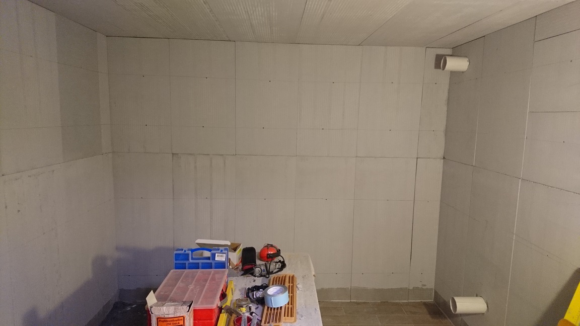

erste lage Klimaplatten der firma calsitherm; anti-schimmel-wirkung im "geschlossenen raum"

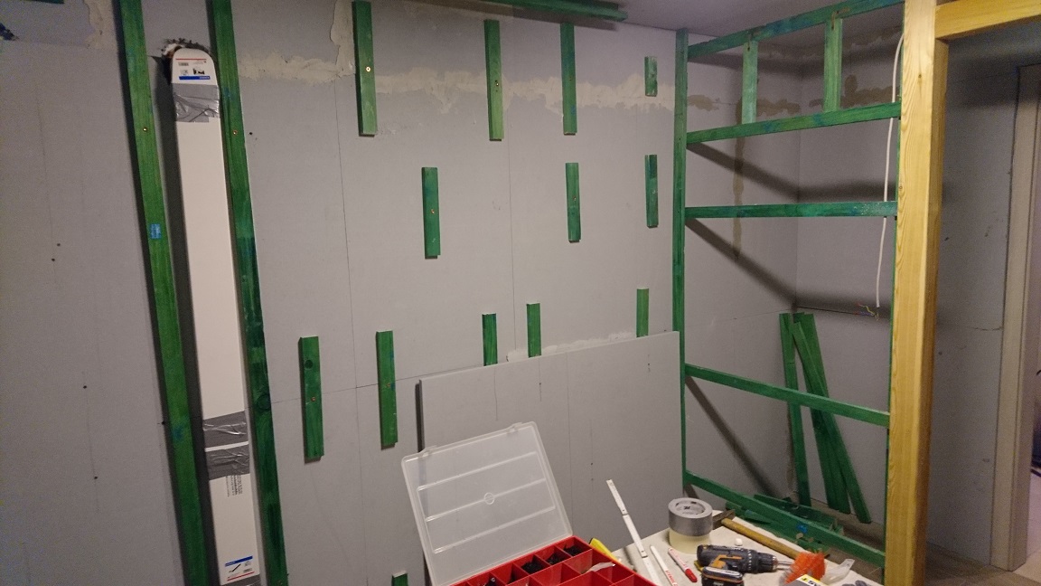

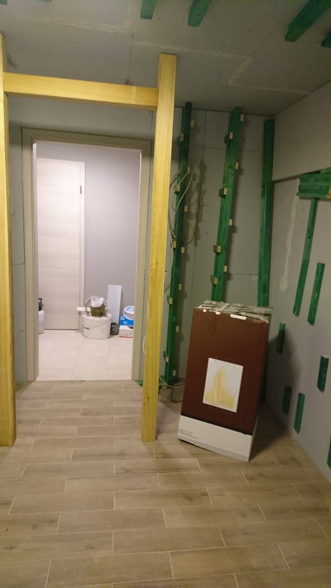

türrahmen bauen
türrahmen bauen

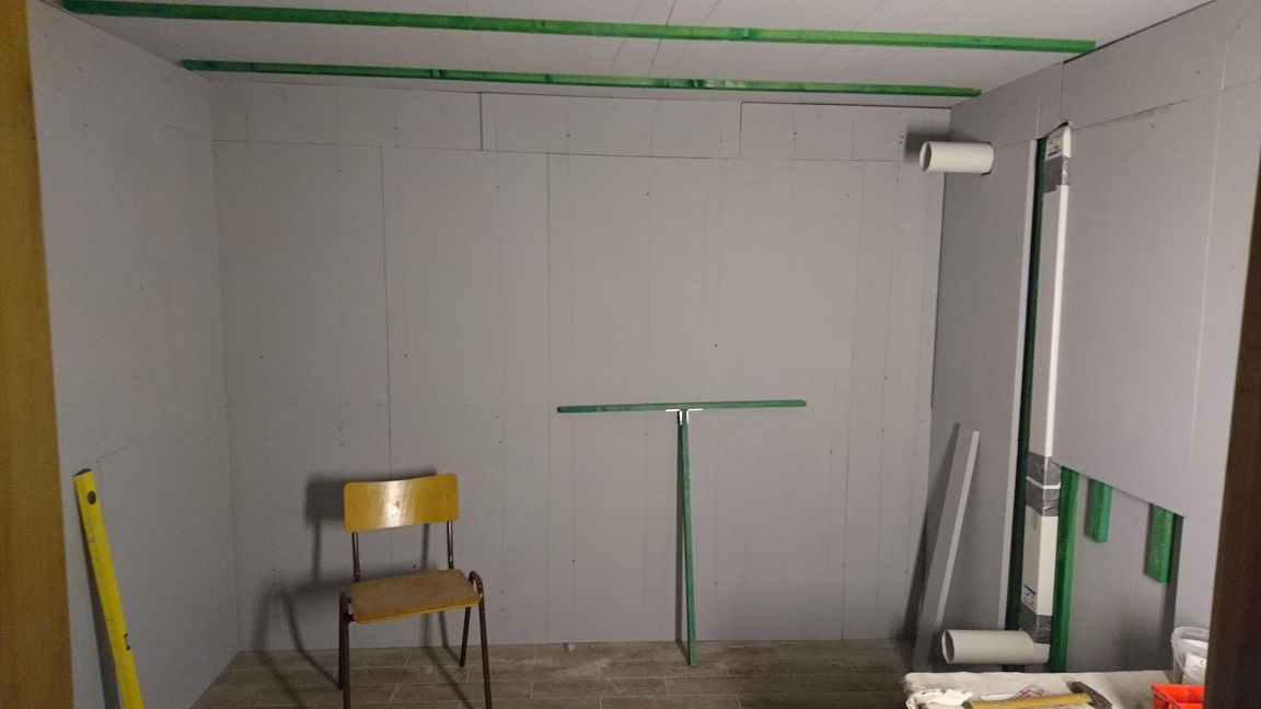

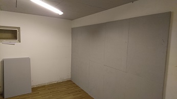

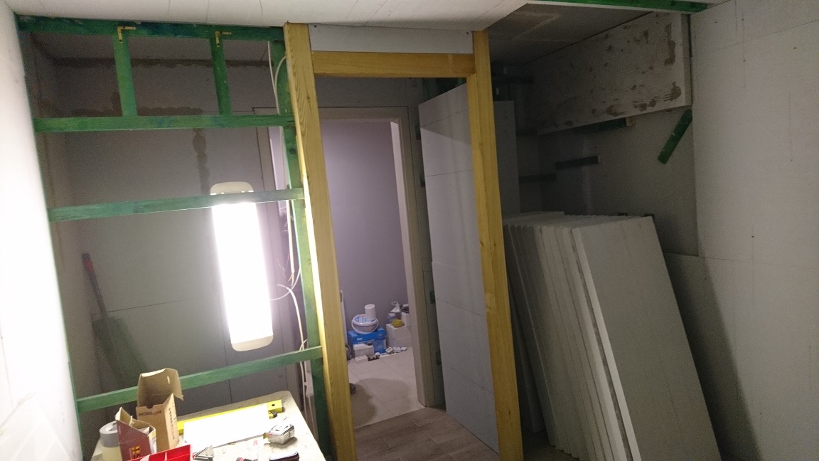

3 cm abstand an den seiten; hintere wand (außenwand) und decke mit 6 cm platz

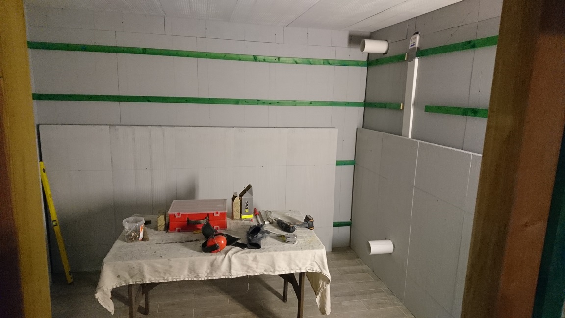

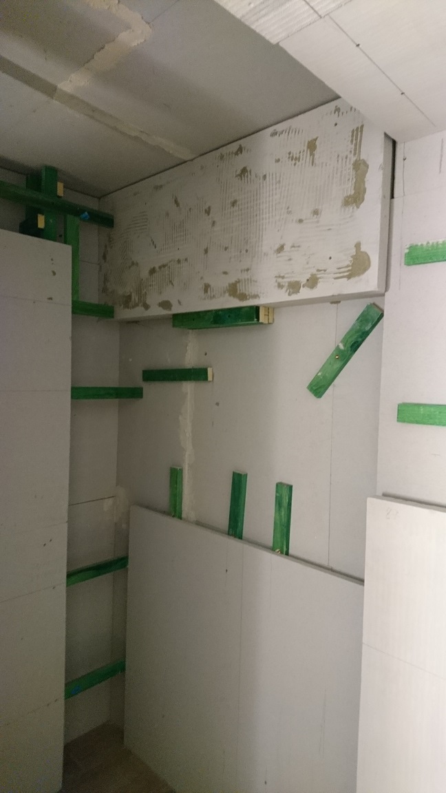

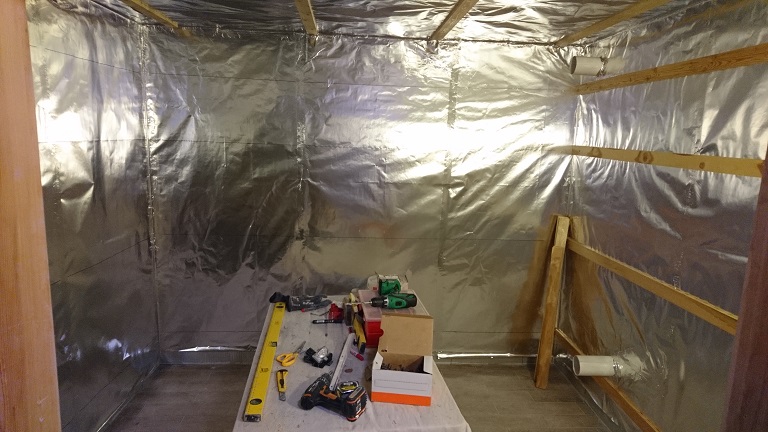

zweite lage klimaplatten =außenwand der saunakabine selbst

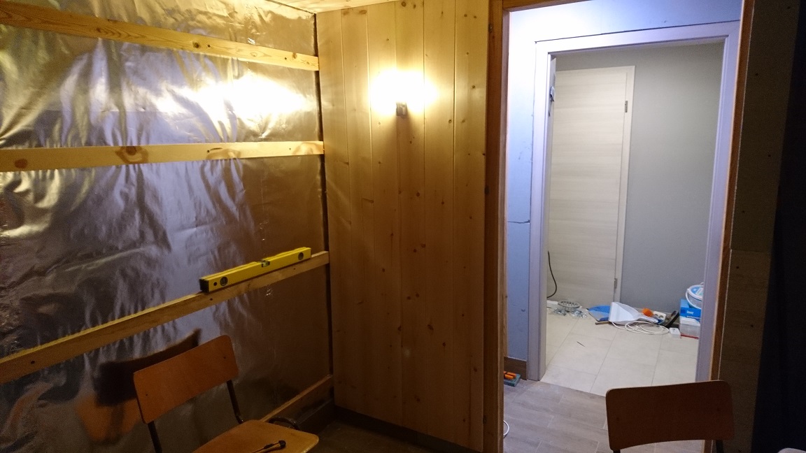

voll verkleidet
voll verkleidet

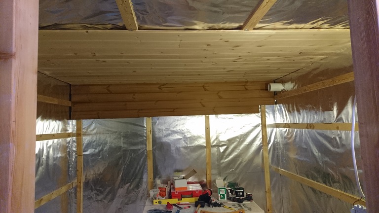

ee

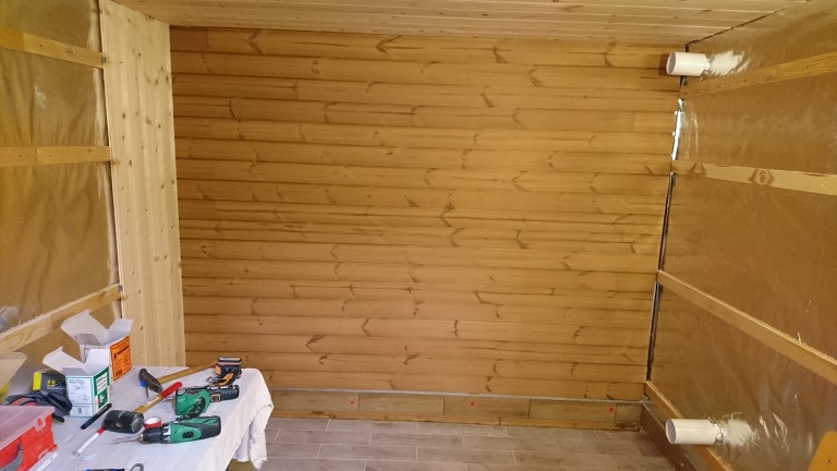

alle anderen wände ebenfalls mit sibirischer zeder
hintere wand mit "thermo kiefer" -> sehr rauchiger geruch
oben "sibirische zeder/zirbelkiefer"
